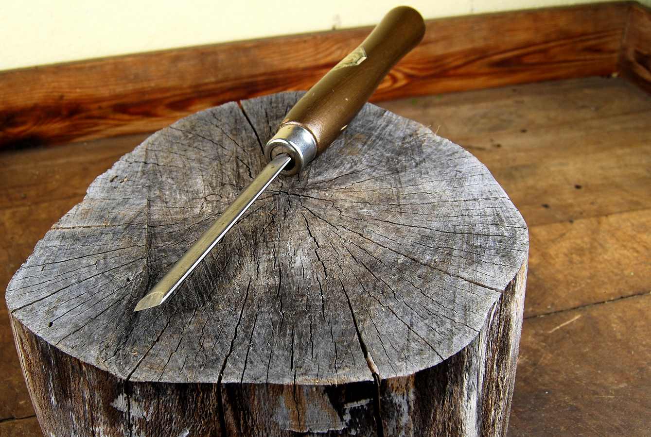

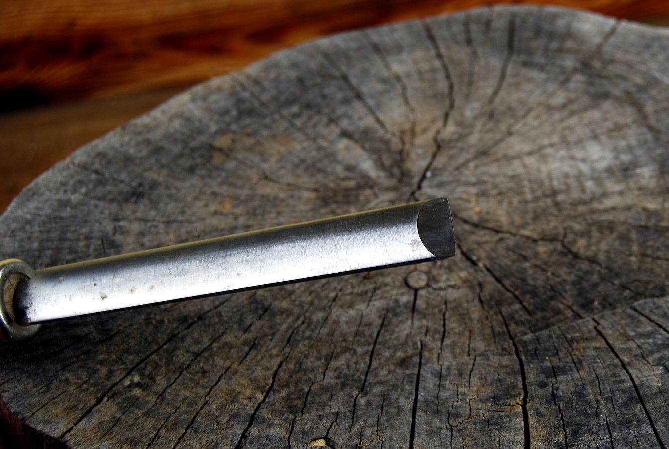

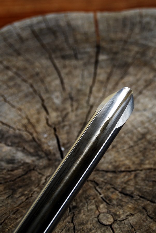

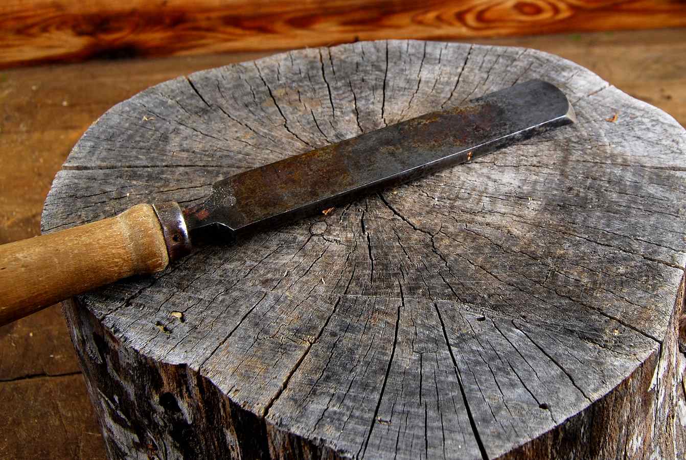

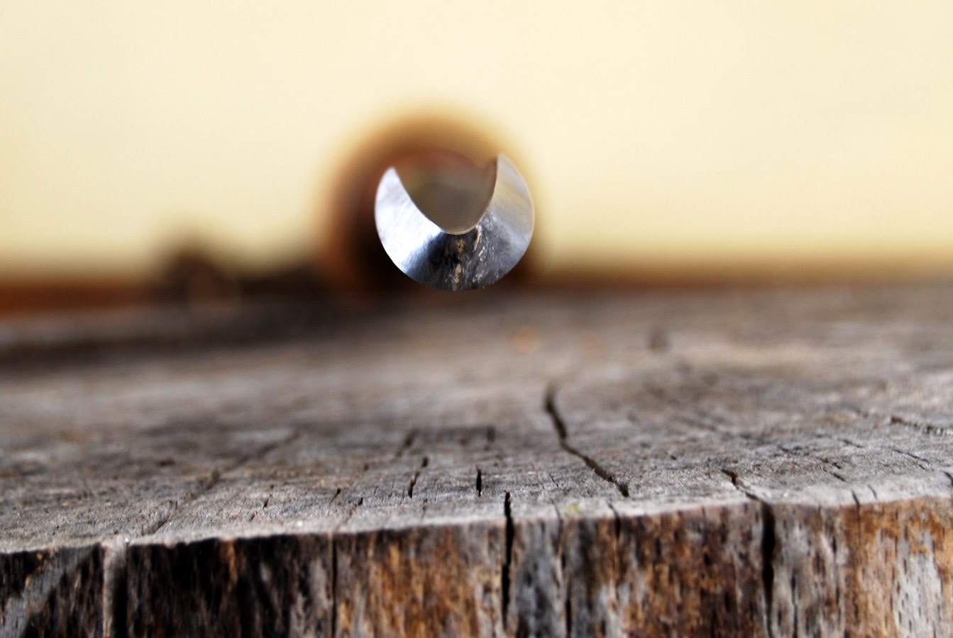

Nóż szerokości 13/16 mm, dobrze zachowujący się w obróbce mis zarówno wewnątrz jak i na zewnątrz, dzięki specjalnemu zaszlifowaniu na tzw. paznokieć. Stal HSS, długość całkowita ok. 70 cm. Nożem pracuje się najczęściej w pozycji poziomej, wierzchołek noża na wysokości osi przedmiotu, a nóż skręcony pod kątem 45°.

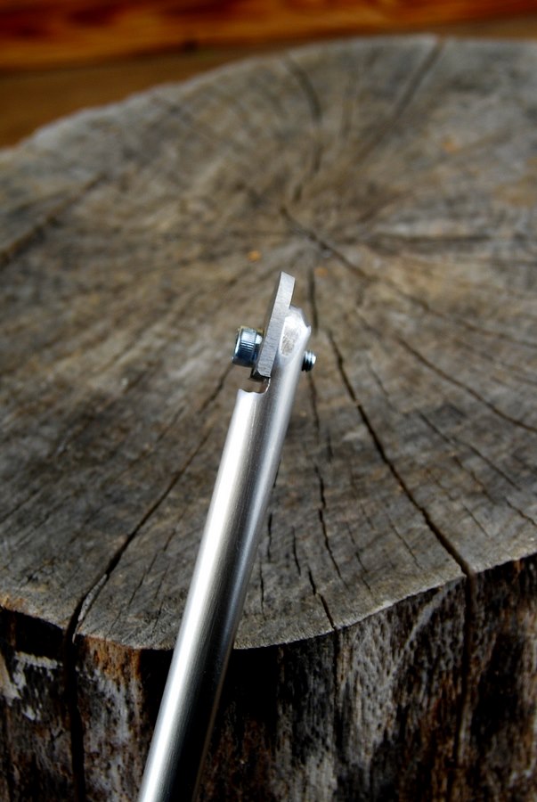

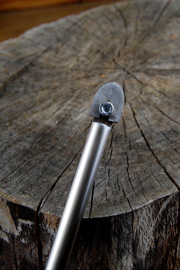

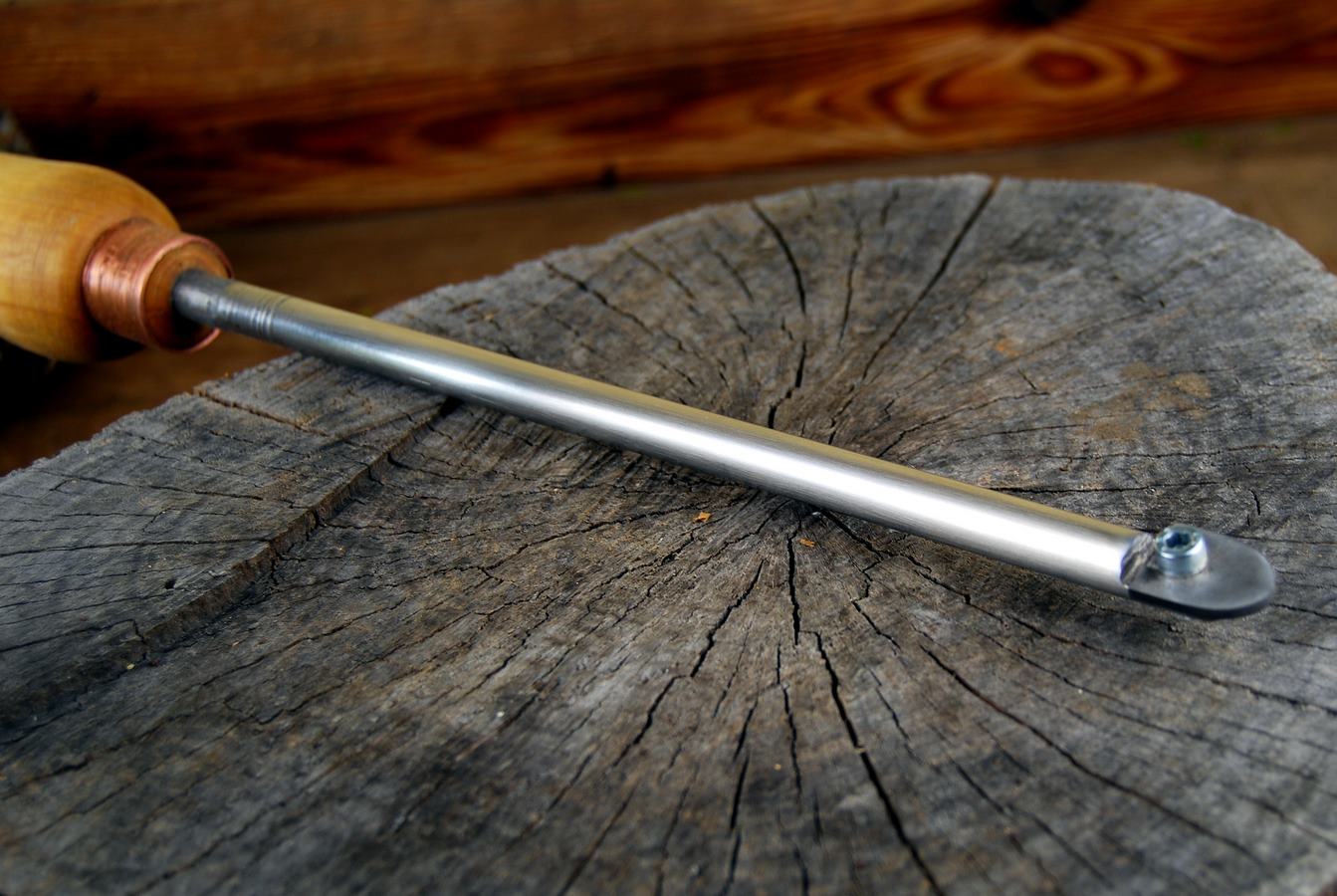

Narzędzie do wytaczania z prostym i wygiętym uchwytem, stosowane do pękatych mis o wąskim otworze. Narzędzie składa się z drewnianego trzonka (ok.45 cm), w którym osadzony jest stalowy pręt o śr. 12-16 mm (dł.45 cm). Na skośnie zakończonym pręcie przykręcone jest narzędzie tnące o kształcie jak na zdjęciu lub podobnym a nawet okrągłym, grubości 3 mm, ze stali HSS. Narzędzie na zdjęciu wykonane przeze mnie. Część tnącą wyciąłem z pękniętego noża heblarki i naostrzyłem pod kątem ok 70°.

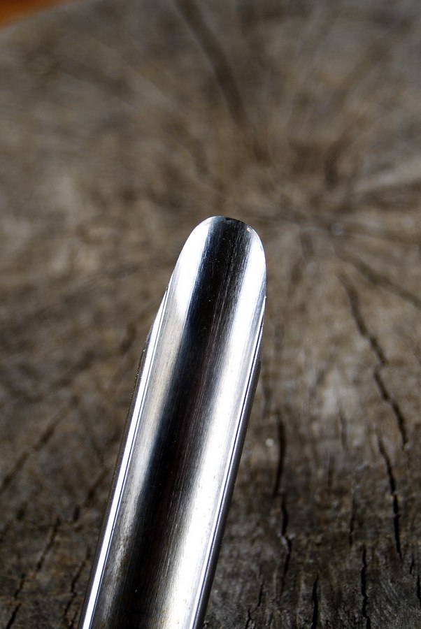

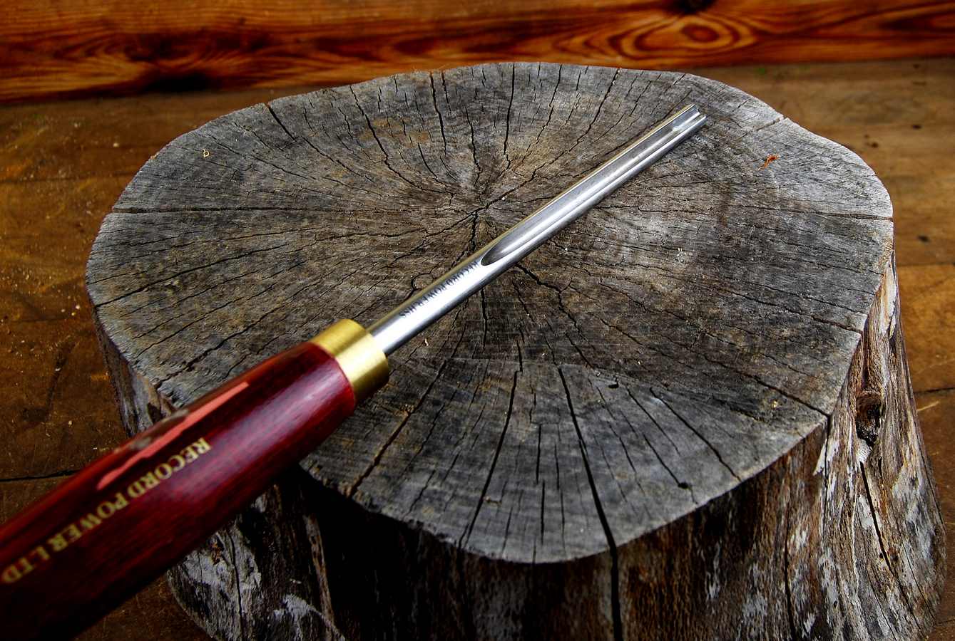

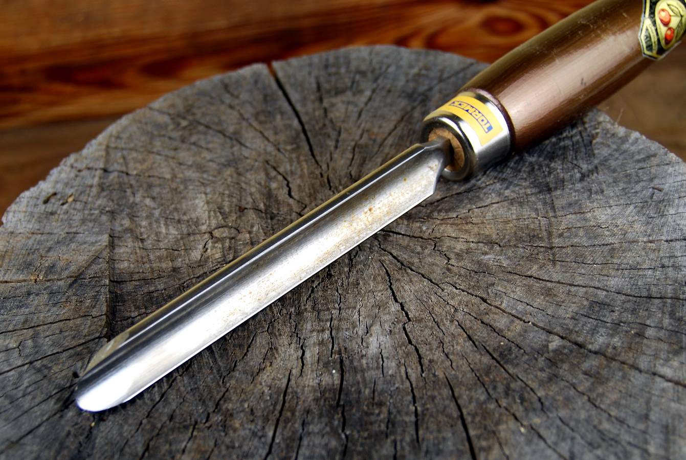

Nóż do wytaczania i wygładzania powierzchni wklęsłych. Używany w przypadkach kiedy nożem do mis nie jesteśmy w stanie dalej pracować, np. przy brzuchatych puszkach, wazach, miskach itp. Nóż ze stali HSS, szerokość 19 mm, długość całkowita ok. 40 cm. Najlepiej pracować nożem przy ostrzu zwisającym gdyż eliminuje się niebezpieczne dla obrabianego przedmiotu zahaczanie.

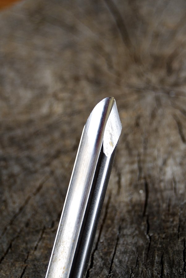

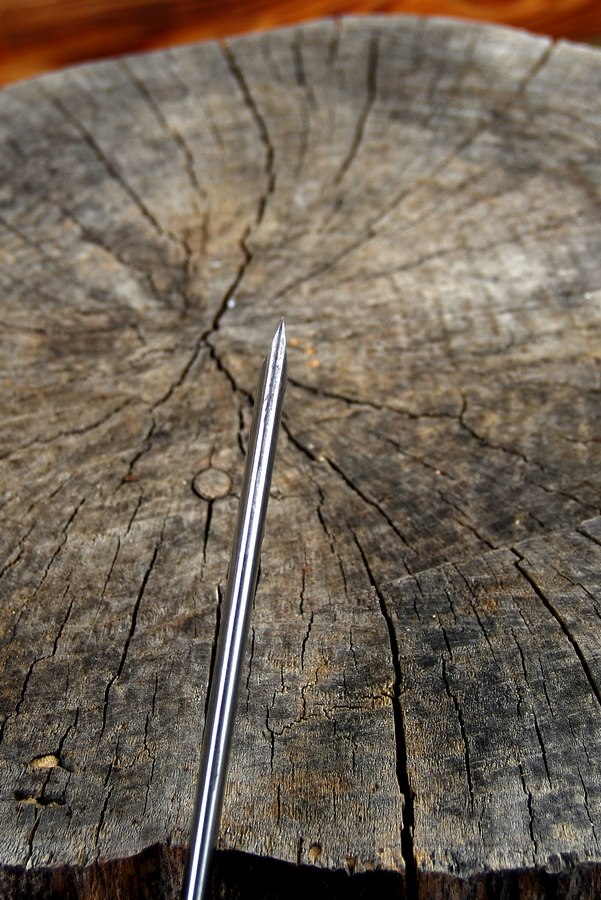

Przecinak (Meisel) owalny, szczególnie używany do wygładzania zewnętrznych powierzchni. Przy dużej wprawie może być stosowany do obróbki skomplikowanych powierzchni. Stal HSS, długość całkowita ok. 40 cm.

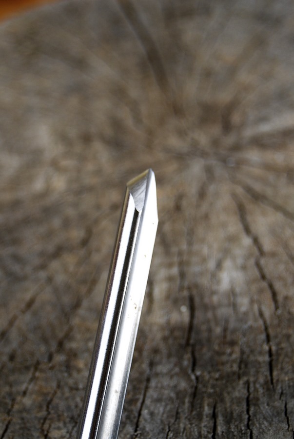

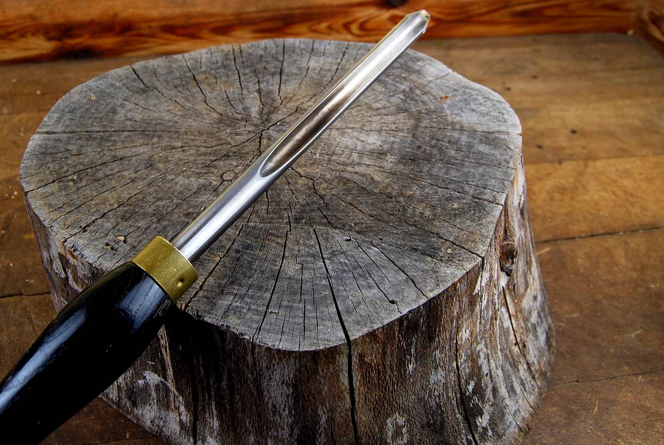

Nóż do misek oraz zewnętrznych wgłębień, wykonany ze stali HSS, średnica 10 mm, długość całkowita ok. 40 cm. Dosyć łatwy w obsłudze.

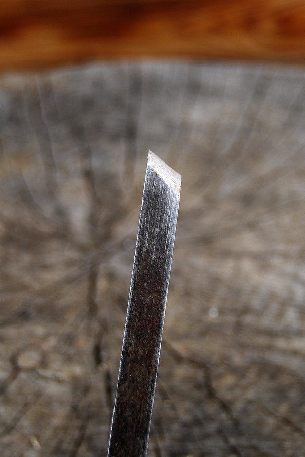

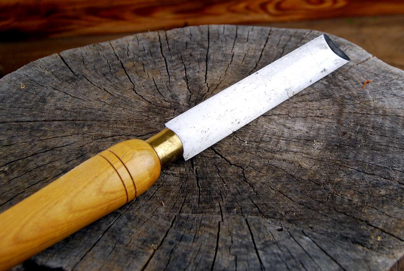

Nóż do formowania powierzchni zewnętrznych. Po osiągnięciu pewnej wprawy pozwala uzyskiwać gładkie powierzchnie, nie wymagające uciążliwego szlifowania. Stal HSS, szerokość 19 mm, długość całkowita o 40 cm.

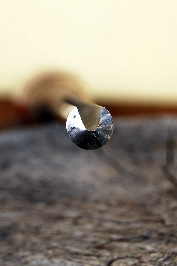

Ten nóż ma znacząco dłuższy okres pracy bez ostrzenia. Wykonany ze stali HSS, poddany specjalnej obróbce cieplnej. Stosowany do obróbki mis wewnątrz i zewnątrz. Można go naostrzyć tradycyjnie lub nadać kształt paznokcia. Ten rodzaj szlifu daje się wykonać tylko za pomocą specjalnych przyrządów mocowanych do szlifierki. Średnica zewnętrzna 16 mm, długość całkowita ok 70 cm.
